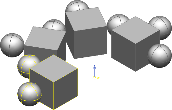

Você pode rotacionar os objetos criando uma ou mais cópias. A imagem a seguir mostra como três cópias foram rotacionadas a partir do original, cada uma separada por um ângulo de 30.
Objeto original.
Cópias.
Eixo de rotação.

  4. Se você deseja rotacionar os objetos e manter uma cópia dos objetos originais, selecione o botão Manter original. O botão muda para . Especifique o número de cópias desejado na caixa Cópias.
  5. Insira o ângulo de rotação para rotacionar os objetos ou clique e arraste os objetos em torno do eixo de rotação. Uma pré-visualização gráfica dos itens transformados é exibida quando você insere um Ângulo. O exemplo abaixo mostra a pré-visualização que é criada quando os sólidos são selecionados e um Ângulo de 60 é inserido.
    Se você estiver criando várias cópias, o ângulo de rotação define o ângulo de separação entre as cópias.
    Se desejarmos criar 3 cópias com um ângulo de rotação de 60, obtemos o seguinte, com cada superfície separada por um ângulo de 60:
