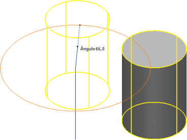

  1. Clique com o botão esquerdo em qualquer ponto dos objetos selecionados e mantenha o botão do mouse pressionado.
    Para auxiliar na rotação de objetos, é desenhada uma instrumentação adicional: o ângulo de rotação é exibido, uma linha é traçada dos objetos selecionados até o marcador do eixo de rotação e um círculo é desenhado em torno do eixo de rotação a partir da posição em que a linha toca os objetos.
    Nota: A linha e o círculo são desenhados no plano paralelo ao eixo principal.

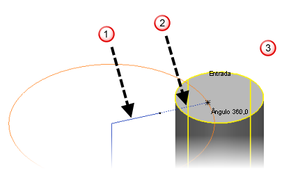

    A linha é metade sólida e metade tracejada. Se o cursor estiver sobre a parte sólida quando você arrastar os objetos , o ângulo de rotação mudará em incrementos de 15. Com o cursor sobre a parte tracejada , o ângulo mudará em incrementos de 1. Se você movimentar o cursor de forma a posicioná-lo fora do círculo, o ângulo será alterado em 0,1.
    O círculo mostra o trajeto de rotação em torno do eixo.

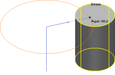

  2. Arraste os objetos para o ângulo de rotação desejado. Conforme você movimenta o mouse, o ângulo é atualizado.
  3. Libere o botão do mouse quando alcançar o ângulo desejado. Os objetos são desenhados na nova posição.
