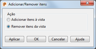

Diálogo Adicionar/Remover Itens
Utilize esse diálogo para adicionar ou remover itens em uma vista de desenho para controlar o conteúdo de uma vista.
  1. Selecione o botão Itens no diálogo Editar Vista.
  2. Utilize o diálogo Adicionar/Remover para adicionar ou remover itens:
    Adicionar itens à vista — Selecione esta opção para adicionar itens à vista que foi previamente removida.
    Remover itens da vista — Selecione itens na vista e então selecione esta opção para remover os itens da vista. Os itens são marcados quando eles são removidos, de maneira que possam ser adicionados novamente. Selecione a opção Adicionar itens à vista para adicionar os itens de volta à vista.
    Se a vista for uma vista sobreposta ou apresentar detalhes sobrepostos, a exibição muda para modelo de arames de forma que os itens possam ser selecionados.
    Aplicar —Selecione para aplicar as alterações na vista.
    OK — Aplica as alterações na vista e fecha o diálogo.
    Nota: Quando você clica em OK, um diálogo é exibido solicitando que você selecione Atualizar para atualizar a vista com as alterações.
  3. Selecione Atualizar no diálogo Editar Vista para atualizar a vista.
