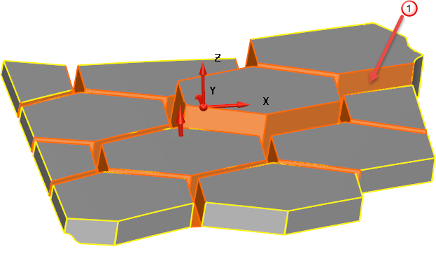

Você pode criar superfícies para tampar canais em modelos. Isso é útil para suportar usinagem de canal no PowerMill criando superfícies de cobertura que permitem o desbaste sobre canais de nervura.
Para criar uma superfície de cobertura:
Por exemplo:

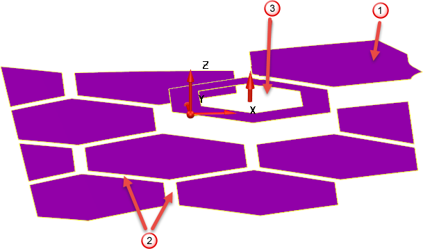

— As Faces superiores selecionadas entre as quais as superfícies de cobertura serão criadas são destacadas. Uma seta gráfica é exibida no centro da seleção indicando a direção do plano principal atual.
— Canais a serem tampados.
— Cavidade interna (veja abaixo).

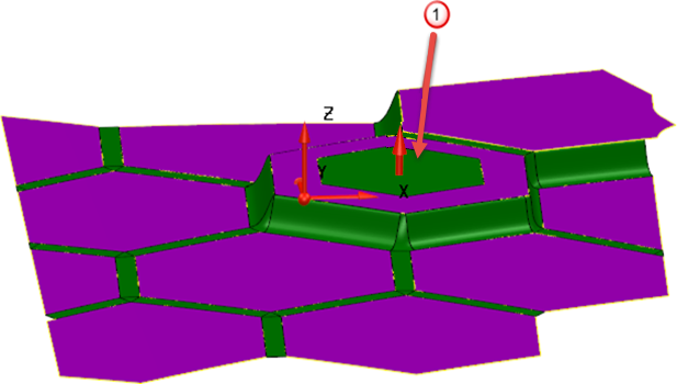

Por exemplo:
— As Faces de canal selecionadas que serão tampadas são destacadas.

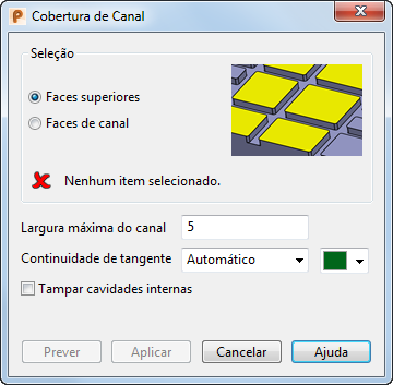

No diálogo Cobertura de Canal,
muda para
e Nenhum item selecionado é substituído por uma mensagem que especifica o número de faces ou superfícies selecionadas.
Caso a operação falhe, a mensagem de erro Nenhuma superfície de canal criada ou Faces de entrada não utilizáveis é exibida na porção inferior do diálogo.

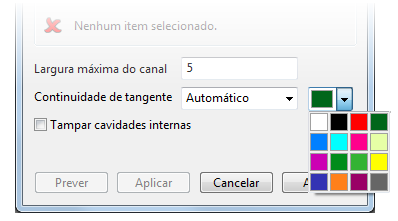

Essa opção também alivia a condição de continuidade de tangente caso problemas sejam detectados nas faces.
Automático
Inferior
Ambos
Nenhum
— Uma superfície de cobertura é criada para a cavidade interna.
