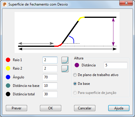

Diálogo Superfície de Fechamento com Desvio
Utilize esse diálogo para criar uma superfície de fechamento com desvio.
Código de cores foi utilizado ao lado dos rótulos para auxiliar na identificação dos valores.
Raio 1 — Insira um valor para o ângulo do primeiro raio.
Raio 2 — Insira um valor para o ângulo do segundo raio.
Se você inserir raios nulos no diálogo Superfície de Fechamento com Desvio, o resultado é uma descontinuidade aguda sem fillet. Isso é necessário em alguns casos complexos onde o fillet pode precisar ser adicionado manualmente mais tarde.
— Alterna entre arestas com chanfro ou com fillet. Os cantos do desvio podem apresentar tanto chanfro como fillet. A opção pode ser configurada independentemente para Raio 1 e Raio 2.
Nota: Selecionar a opção de chanfro não cria um chanfro no comprimento da caixa de raio, mas mantém a distância entre os pontos a mesma que para o fillet, unindo-os com uma linha reta.
Nota: A Distância na base permanece constante no valor dado. Aumentar o Raio 1 move a porção de saída do desvio para fora, em vez de mantê-la na mesma posição e reduzir a distância na base
Ângulo — Insira um valor para o ângulo de saída.
Distância na base — A distância de separação plana inicial.
Distância total — Este valor indica a extensão total da superfície de fechamento com desvio.
Altura
Distância — A altura do desvio. Este valor pode ser especificado de três maneiras:
Prever — Visualiza a superfície de fechamento com desvio.
OK — Aceita os valores e fecha o diálogo.
Cancelar — Retorna para o diálogo Superfície de Fechamento. Como as direções das laterais no fechamento com desvio são idênticas àquelas no fechamento básico, é útil ser capaz de retornar ao diálogo Superfície de Fechamento para alterar a Direção de Separação ou para utilizar as opções em Avançado antes de retornar à página de Superfície de Fechamento com Desvio.
