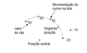

  3. Insira a segunda posição para definir o raio do arco.
    Posição central
    Posição do raio do arco. Isso também define a posição inicial do arco.
    Uma ajuda visual é exibida para ajudar a especificar a terceira posição. Dessa vez, conforme o cursor do mouse é movimentado, um arco é exibido. Ele mostra os valores de abertura a partir da posição inicial do arco.

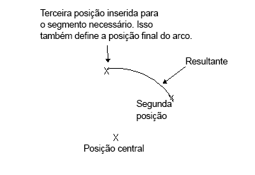

  4. Insira a terceira posição para definir a abertura do arco. Isso também define a posição final do arco.
    O arco resultante é traçado na tela.
