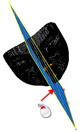

Trimando uma nuvem com uma superfície
Você pode trimar uma nuvem utilizando uma superfície que atravessa a nuvem:
  1. Selecione a superfície a ser utilizada como objeto cortante.
  2. Clique na guia Editar > painel Limitar > Seleção para exibir a barra de ferramentas Trimar.
  3. Clique em Modo limitar
  4. Selecione a nuvem a ser trimada. A nuvem é automaticamente trimada pelo objeto cortante.
  5. Clique no botão Próxima Solução para visualizar as soluções alternativas.
