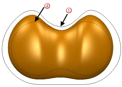

A curva de referência é desenhada como linha pontilhada e a curva de controle como linha sólida.
Se uma curva ou superfície de decaimento é utilizada na definição do morph, também é traçada em linha pontilhada. No modo de sombreamento, as superfícies de decaimento são sombreadas em material transparente.

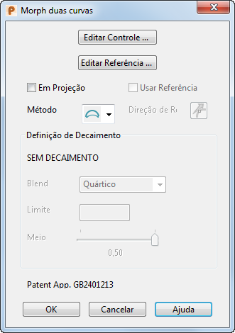

Quando você seleciona Editar Controle ou Editar Referência, a curva relevante se torna selecionada e a barra de ferramentas Ferramentas de Curvas é mostrada. Você pode editar a curva graficamente ou usando a barra de ferramentas. Algumas edições de curva não são permitidas por destruírem a definição do morph.
Para abandonar o modo de edição de curva, selecione outro item no diálogo.
Para decaimento de Curva e Superfície, você somente pode mudar a concordância. Os objetos selecionados não podem ser alterados.
Para o método Distância, você pode mudar a concordância, limite e escala de decaimento.
As opções restantes nessa página aparecem no diálogo Morph de Superfície — Duas Curvas .
