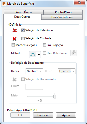

Caixa de diálogo Morph de Superfície — Duas curvas
Defina o morph utilizando curvas de controle e referência.
O método de duas curvas proporciona mais controle sobre a forma do resultado do que os métodos de ponto único.
Ao realizar morph com curvas:
Caixa de diálogo Duas curvas
  1. Selecione Seleção de Referência e selecione a curva de referência na tela.
  2. Selecione Seleção de Controle e selecione a curva de controle na tela.
  3. Por padrão, as curvas de referência e controle são apagadas do modelo após terem sido utilizadas para realizar o morph. Caso deseje mantê-las, selecione Manter Seleções.
  4. Selecione um Método adequado para a forma da suas curvas de referência e controle.

    Em Projeção — Esta opção projeta certos objetos no plano principal de forma que o PowerShape possa calcular como executar morph nas superfícies.

    Usar Referência — (Somente disponível se o método de curvas fechadas for utilizado e a opção Em Projeção estiver ligada). Isso permite que você selecione o eixo de referência que é utilizado para calcular os pontos correspondentes na curva de referência. Ao usar morph de curva fechada, é recomendável que você use um eixo de referência se o objeto a sofrer morph posiciona-se em maior parte dentro da curva. Clique no botão para exibir a caixa de diálogo Direção. Utilize esse diálogo para selecionar o eixo.

  5. Selecione a opção Decair. Isso decide o quanto os pontos nas superfícies selecionadas se movem conforme você se afasta da curva de referência. Se os pontos a sofrerem morph se posicionam numa curva de referência, eles são movidos para o ponto correspondente na curva de controle sem considerar a opção de decaimento. Pontos que não estejam numa curva de referência são movidos de acordo com a opção selecionada de Decaimento.

  6. Selecione um Blend na lista suspensa. Para todos os tipos de decaimento diferentes de Nenhum, é possível usar as opções a seguir para definir como executar blend no entorno da forma da região com morph aplicado:

  7. Marque Seleção de Decaimento caso tenha selecionado Curva ou Superfície como a opção em Decair. Selecione o objeto necessário.
  8. Insira o Limite . Essa é a distância utilizada pela opção Distância na lista Decair.
  9. Selecione a escala de Decaimento caso tenha escolhido a opção Distância em Decair. Isso controla quão rapidamente a forma muda conforme você se afasta da curva de referência. Você pode configurar um valor entre 0.05 (mudança rápida) e 0.5 (mudança lenta).
