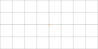

Uma grade é um grupo de pontos unidos por linhas. Utilize a grade como guia para inserir posições rapidamente, clicando nos seus pontos.
Clique em Grade Ligada/Desligada
na barra de status para exibir ou ocultar a grade. A grade é desenhada no plano principal e uma seta mostra a origem da grade e seu eixo normal:
Nota: Se você alterar o plano principal, a grade é automaticamente redesenhada no novo plano.
