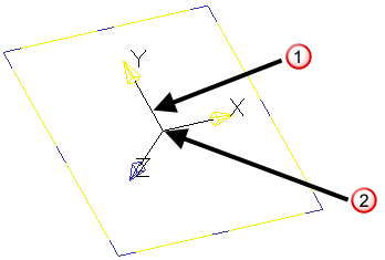

O sistema de coordenadas define a posição de cada objeto dentro da área de trabalho global. O sistema de coordenadas contém os eixos X, Y e Z, que se encontram no centro da área de trabalho, em uma posição chamada origem.
Todos os modelos são criados dentro da área de trabalho global. Cada posição em um modelo é definida como três coordenadas. Por exemplo, a posição 9,5,3 significa 9 ao longo do eixo X, 5 ao longo do eixo Y e 3 ao longo do eixo Z. Essas coordenadas são mostradas na imagem abaixo:
X = 9
Y = 5
Z = 3
Posição 9,5,3

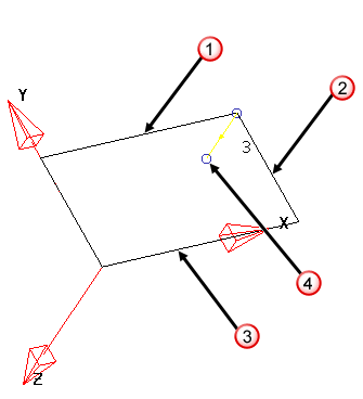

Os modelos podem conter várias faces em ângulo, sendo muitas vezes mais fácil especificar coordenadas em relação a uma face do que em relação ao modelo como um todo. Você pode fazer isso utilizando planos de trabalho, mostrados na imagem abaixo:
Eixos dimensionais X,Y,Z
Origem
