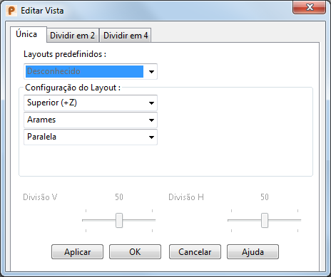

Esse diálogo permite editar como seu modelo é exibido na janela gráfica.
Layouts Predefinidos — Selecione uma das seguintes opções nessa lista suspensa:
Essas opções são as mesmas que as da guia Vista > painel Vistas. Quando você seleciona uma opção, o diálogo Editar Vista mostra a configuração para aquela opção.
Você pode selecionar um dos layouts predefinidos e então alterá-lo.
As vistas isométrica e perspectiva possuem um ângulo de visualização padrão que define a profundidade visual do modelo. Para a maioria dos usuários o padrão 40
é aceitável, mas você pode modificar o ângulo, o que tem um efeito semelhante a alterar o comprimento focal da lente de uma câmera. Para obter mais detalhes, consulte Ângulo da Vista em Perspectiva na página Vistas do diálogo Opções.
Você pode dividir a janela gráfica em 1, 2 ou 4 vistas. Selecione:

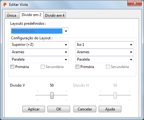

Quando você seleciona uma guia, a caixa de diálogo exibe as opções disponíveis para cada vista. Por exemplo, quando você seleciona a guia Dividir em 2, o diálogo mostra as opções para as duas vistas:
Para cada vista, você pode configurar:
Primária e Secundária — (Somente disponíveis para as vistas Dividir em 2 e Dividir em 4.) Isso controla como as vistas são rotacionadas. Quando você rotaciona uma vista primária, a secundária também rotaciona.
Divisão V — Ajusta a posição da separação vertical entre vistas.
Divisão H — Ajusta a posição da separação horizontal entre vistas.
Aplicar — Exibe sua escolha na janela ativa, mas mantém o diálogo aberto.
OK — Salva as alterações e fecha o diálogo.
Cancelar — Fecha o diálogo sem salvar as alterações.
