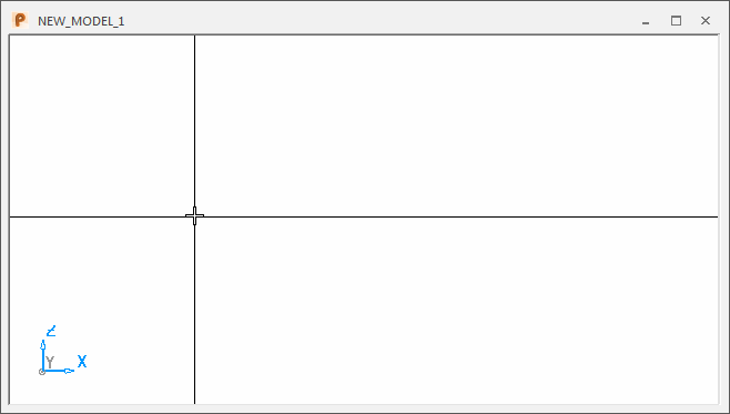

Uma janela pode conter:
Cada vista pode ser a partir de qualquer direção, apresentar qualquer escala e pode ser uma projeção paralela, isométrica ou em perspectiva. Superfícies podem ser exibidas em arames ou sombreadas, e objetos podem ser ocultados de vistas específicas para melhorar a organização.
Para alterar a visualização e a aparência de um modelo:
Rotação Rápida permite girar o objeto selecionado quando você mantém a tecla R pressionada e gira a roda do mouse. O objeto é rotacionado em torno do seu eixo principal por 1 grau para cada entalhe da roda do mouse.
