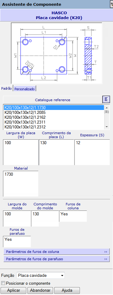

A guia Padrão exibe as dimensões para o componente de catálogo selecionado:
Os exatos parâmetros exibidos refletem o tipo de componente sendo definido. Quando o programa é executado numa tela de baixa resolução, a barra de ferramentas de níveis é desativada automaticamente e a altura do painel é limitada a fim de permitir mais espaço para os controles de parâmetro de componente.
A imagem na janela gráfica é o componente selecionado utilizando o diálogo Selecione um componente. A imagem mostra os rótulos das dimensões no componente selecionado.
Para certos componentes, existem guia adicionais no diálogo. Essas guia correspondem às guia exibidas no diálogo Selecione um componente. Selecionar uma guia diferente permite visualizar imagens diferentes para esses componentes. Isso facilita a visualização de todos os parâmetros de componentes complexos. As diferentes imagens são exibidas selecionando uma guia no assistente.

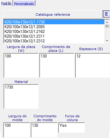

As opções padrão de material e dimensão para o componente selecionado do catálogo são exibidas nessa seção do diálogo:
Para visualizar todas as opções de catálogo para o componente, clique em Mostrar Tudo
. Selecione as dimensões e o material desejados. Opções para personalizar configurações estão disponíveis na guia Personalizado.
Conforme você seleciona uma dimensão em uma coluna, os números das outras colunas são reduzidos, mostrando apenas combinações válidas.
Material - Selecione o número de Padrão Internacional do material a ser utilizado.

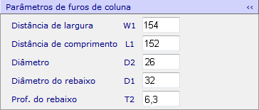

Clique na barra colorida para exibir as caixas:
Os parâmetros padrão são exibidos. Clique na barra colorida novamente para ocultar as caixas.
