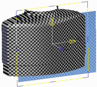

Plano — Projeta o wrapper a partir de um plano no objeto alvo. Você pode modificar o plano na janela gráfica. Um tabuleiro de xadrez é exibido no objeto alvo para mostrar o efeito do método de wrap.

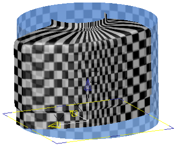

Cilindro — Projeta o wrapper a partir de um cilindro no objeto alvo. Você pode modificar o cilindro na janela gráfica. Um tabuleiro de xadrez é exibido no objeto alvo para mostrar o efeito do método de wrap.
