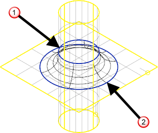

Nas superfícies exibidas, existem duas fronteiras de trimagem: uma no cilindro e a outra no plano .

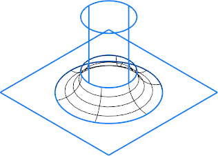

Essas superfícies podem ser trimadas resultando no seguinte:
