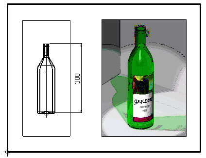

Uma vista OLE contém um objeto OLE tal como um documento do Word. No exemplo abaixo, um bitmap é inserido do lado direito como uma vista OLE.

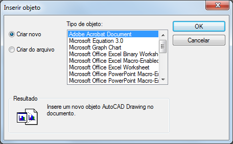

  2. Clique na guia Draft > painel Vista > OLE para exibir o diálogo Inserir objeto:
  3. Utilize o diálogo para selecionar o objeto a ser inserido.
    A lista Tipo de objeto contém todos os tipos de objetos que podem ser inseridos no desenho.
    Para criar um novo objeto, selecione um tipo de objeto na lista.

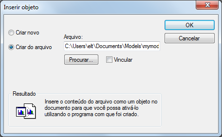

    Para criar a partir de um arquivo existente, clique na opção Criar do Arquivo e o diálogo muda para o seguinte:
    Digite o nome do caminho do arquivo ou utilize o botão Procurar.
    Nota: Você somente pode inserir os tipos de arquivo fornecidos na lista Tipo de Objeto. Essa lista é exibida quando a opção Criar novo é selecionada.
    Nota: Se você selecionar a opção Vincular, a vista OLE exibe o arquivo externo. Se você realizar qualquer alteração no arquivo externo, a vista também é atualizada. De maneira semelhante, se você editar o objeto OLE na vista dentro do PowerShape, o arquivo externo também será atualizado.
    Se você não selecionar a opção Vincular, uma cópia do arquivo é incorporada à vista. Alterações no arquivo externo não alteram a vista.
