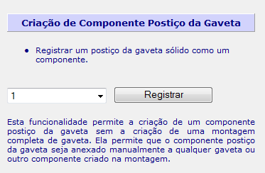

  5. Arraste para a seção Criação de Componente Postiço da Gaveta.
  6. Selecione o nome do sólido na lista suspensa.
  7. Clique Registrar.
  8. Você agora pode posicionar o componente.
