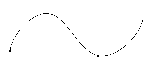

Como trabalhar com curvas G2
As curvas G2 são matematicamente mais suave do que as curvas Bézier.
Para criar uma curva G2:
  1. Selecione guia Arames > painel Criar > Curva > G2.
  2. Insira posições para os pontos da curva.
    Conforme você insere pontos chave, uma curva elástica é exibida mostrando como a curva se desenvolve.
    Caso você deseje que a curvatura seja zero nos pontos inicial ou final, configure as opções Curvatura contínua na página Curva da caixa de diálogo Opções (exibida ao selecionar Arquivo > Opções > Opções de Aplicativos).
    Curvatura zero tem um efeito de aplainamento na curva.
  3. Para finalizar a criação da curva, faça um dos seguintes:
    • Clique na parte superior do último ponto-chave inserido; se o cursor inteligente estiver ativado, o símbolo de fim será exibido para indicar que a curva será concluída ao clicar.
    • Clique no primeiro ponto chave para criar uma curva fechada.
    • Clique na barra de ferramentas Acesso Rápido.
    • Selecione outra opção na guia Arames > painel Criar.
