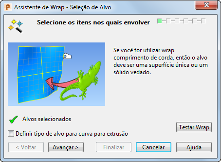

Assistente de Wrap - Seleção de Alvo (modelo de arames)
Utilize esta página para selecionar as superfícies alvo e/ou sólidos que devem sofrer wrap.
Alvos Selecionados — Selecione a superfície alvo para o wrap. O ícone muda de para .
Definir tipo de alvo para curva para extrusão — Essa opção é utilizada para envolver curvas mais facilmente em projeto de calçados onde você possui uma curva que representa uma seção transversal da sola do calçado em vez de uma superfície de solado já existente. Qualquer tipo de curva única e plana pode ser utilizada.
Selecione essa opção no diálogo e então selecione a curva da seção transversal como o alvo. Uma superfície de extrusão é criada automaticamente a partir da curva de seção transversal, que é então utilizada como alvo para o wrap.
Testar Wrap — Clique neste botão para criar um wrap de teste para o modelo de arames e o objeto alvo selecionados a fim de visualizar a viabilidade dos resultados antes de seguir adiante no Assistente de Wrap.
Avançar — Clique neste botão para seguir para a página Seleção do Wrapper do Assistente de Wrap.
