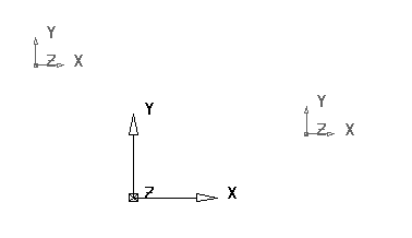

Três planos de trabalho são mostrados a seguir:
A seguinte legenda foi criada para estes planos de trabalho:
Cada plano de trabalho é rotulado por nome. As coordenadas das origens dos planos de trabalho são exibidas na legenda. As coordenadas são com relação ao plano de trabalho ativo. Uma coluna de comentário também é traçada na legenda.
