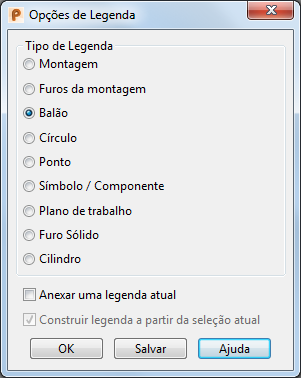

Para criar uma legenda utilizando essa caixa de diálogo:
  1. Selecione o Tipo de Legenda na caixa de diálogo correspondente aos objetos selecionados. Escolha entre:

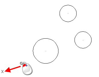

  2. Se você deseja criar uma legenda na tela, clique em uma posição no desenho na janela gráfica:
    O canto superior esquerdo da legenda é posicionado no local do clique.

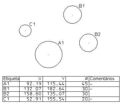

  4. Selecione a opção Anexar uma legenda atual para anexar uma legenda a uma existente. A legenda anexada não contém uma linha superior com cabeçalhos. Ela depende da legenda existente quanto à linha superior.
    Certifique-se de clicar no canto inferior esquerdo de uma legenda existente para adicionar as novas linhas.

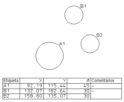

    As linhas são anexadas à legenda como mostrado abaixo:
  5. Selecione a opção Construir legenda a partir da seleção atual para utilizar os objetos da seleção atual. Caso contrário, os objetos são selecionados na janela gráfica.
  6. Clique em OK para criar a legenda na tela e fechar a caixa de diálogo ou clique em Salvar para salvar a legenda como um arquivo .html, .csv ou .txt:
