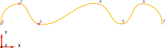

  1. Selecione um ou mais pontos na curva ou power surface.
    O último ponto selecionado é utilizado ao mover os pontos na área de trabalho absoluta e plano de trabalho.
    Para mudar o último ponto selecionado, utilize Ctrl + duplo clique em outro ponto na seleção.
    Neste exemplo, o ponto 3 é o último ponto selecionado.

      Caso você selecione absoluta ou plano de trabalho, o último ponto selecionado é movido para a nova posição que você define no diálogo Posição. Todos os outros pontos são movidos pela mesma distância segundo a qual o último ponto selecionado é movido.
      Insira os valores -50 0 0 no diálogo Posição. O ponto 3 é movido para a posição -50 0 0 e os outros pontos seguem o movimento.
