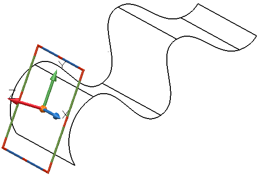

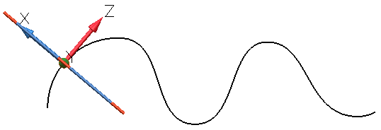

    Se você clicar num objeto em modelo de arames, o eixo Z do plano de trabalho será alinhado ao longo da tangente do objeto no ponto clicado.
    Se o objeto for uma superfície ou um sólido, o eixo Z do plano de trabalho será alinhado ao longo da normal no ponto clicado. Para inserir posições em pontos dentro de remendos, mantenha pressionada a tecla Shift.
