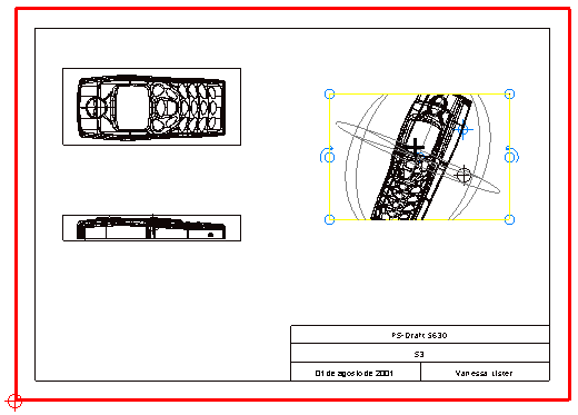

Manipulando o modelo numa vista
Você pode manipular seu modelo numa vista por rotação.
Para manipular o modelo numa vista:
  1. Clique com o botão direito na vista para exibir o menu de contexto.
  2. Selecione Modificar para exibir o diálogo Editar Vista.
  3. Pressione e mantenha pressionado o botão do meio do mouse na vista e utilize-o para rotacionar o modelo.
    Quando você rotaciona uma vista num desenho, a margem da vista também é rotacionada com o modelo para manter a orientação apropriada com a vista. Por exemplo, se você rotacionar uma vista da horizontal para a vertical, a margem também é rotacionada para a vertical eliminando a necessidade de redimensionar as margens.
  4. Clique OK no diálogo Editar Vista para salvar as alterações.
