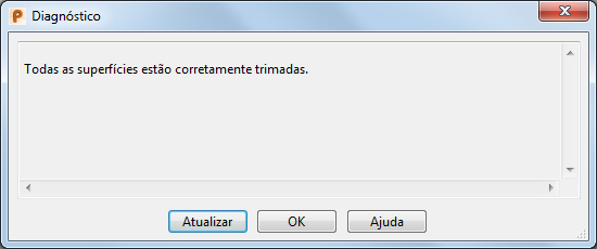

  2. Clique na barra de ferramentas Região de Trimagem para exibir o diálogo Diagnóstico.
    Este diálogo exibe os detalhes sobre fronteiras de trimagem (no modo de edição de Fronteira) e pcurves (no modo de edição de Pcurve) nas superfícies selecionadas.
    Um aviso será exibido se as fronteiras não puderem formar uma região de trimagem. Caso uma fronteira corrompida seja encontrada, você é aconselhado a apagá-la e recriá-la ou utilizar o Reparador de Arquivos.

    • Nota: Apenas o primeiro erro é informado. Recomendamos que você corrija o problema editando os pontos necessários. Clique em Atualizar no diálogo Diagnóstico para encontrar quaisquer outros problemas.
  3. Edite manualmente a fronteira e, a seguir, clique em Atualizar. Isso atualiza a informação para a nova seleção. Se você alternar para edição de pcurve e então clicar neste botão, informação sobre as pcurves é exibida. Para maiores detalhes, consulte Gerando diagnóstico em pcurves.
  4. Clique OK para fechar o diálogo.
