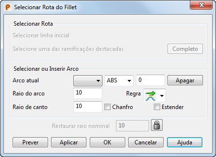

Utilize esse diálogo para:
- selecionar as rotas de fillet.
- controlar a forma do fillet.

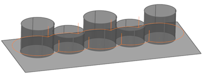

Quando esse diálogo é aberto, linhas candidatas são exibidas para auxiliar na determinação da rota de fillet.
Nota: As linhas candidatas são as espinhas dos possíveis fillets. Essas linhas são selecionadas para criar fillets de acordo com suas necessidades.
