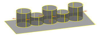

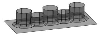

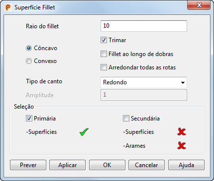

Para criar uma superfície de concordância:
As setas de normais das superfícies selecionadas são exibidas. No exemplo mostrado abaixo, todas as superfícies são selecionadas:

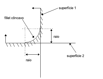

Um fillet produzido entre duas superfícies depende:
O exemplo abaixo mostra uma solução de fillet entre duas superfícies utilizando a opção Côncavo. As setas apontando para fora da superfície indicam as normais.

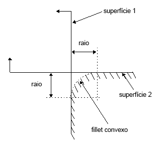

O exemplo abaixo mostra uma solução de fillet entre duas superfícies utilizando a opção Convexo. As setas apontando para fora da superfície indicam as normais.

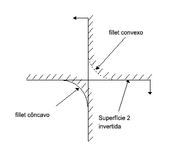

Para obter fillets na porção inferior esquerda e superior direita, umas das superfícies deve ser invertida, como mostrado no exemplo abaixo. Se desejar alterar a direção da normal da superfície, clique na seta da normal da superfície.
Portanto, para quaisquer duas superfícies, quatro possíveis soluções de fillet podem ser obtidas.

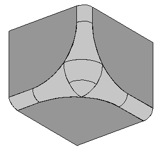

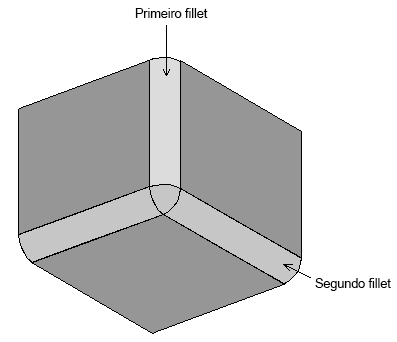

Redondo — Cria um canto arredondado.
Agudo na união — Cria um canto agudo.
Arredondado — Utiliza o valor em Amplitude para criar fillets de canto arredondado com ramificação.
Quando você clica em OK ou em Cancelar no diálogo Selecionar Rota do Fillet, o PowerShape procura por fillets de canto como mostrado abaixo.
Para fillets mais arredondados, utilize o valor de Amplitude.

Para adicionar objetos a uma seleção, escolha a seleção apropriada (Primária ou Secundária) e selecione os objetos. Você pode adicionar mais objetos a uma seleção pressionando a tecla Ctrl e selecionando os objetos. Superfícies na seleção primária são exibidas numa cor diferente da utilizada na seleção secundária.
