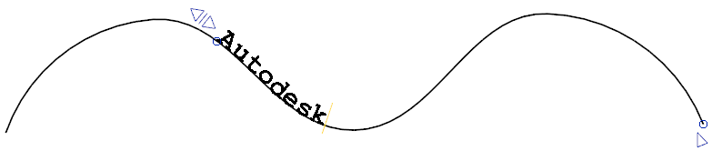

Para criar texto em uma curva:
  1. Certifique-se de que você tenha uma curva exibida no modelo. Se necessário, crie uma curva.
  2. Clique na guia Anotação > painel Texto > Ao Longo de Uma Curva. O cursor muda para .
  3. Clique num ponto ao longo da curva para adicionar texto.
    Um ponto de inserção é exibido na forma de um cursor em barra.
  4. Digite o texto.
Texto pode ser adicionado a qualquer arco ou curva. Quando tiver criado o texto, edite o texto na curva conforme necessário.
Nota: Texto DUCT não pode ser utilizado ao criar texto numa curva.
