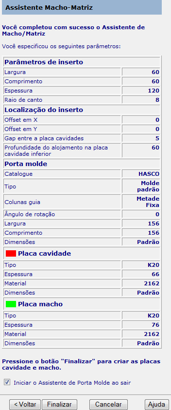

Confirmando seus valores
Utilize esta página para verificar seus parâmetros e então criar as placas macho e cavidade.
Iniciar o Assistente de Porta Molde ao sair — Isso executa automaticamente o Assistente de Porta Molde após as placas cavidade e macho terem sido criadas.
Voltar — Caso você deseje alterar os valores, clique em Voltar para retornar às páginas anteriores.
Finalizar — Cria as placas cavidade e macho. As placas são criadas numa montagem.
Você pode executar novamente o Assistente de Macho-Matriz. Os parâmetros de quaisquer placas anteriormente criadas são utilizados. Você pode alterar os parâmetros das placas cavidade, placas macho e o layout e número de insertos. Ao completar o assistente, todos os componentes relevantes são redefinidos e quaisquer alojamentos atualizados.
