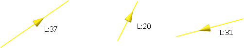

Linhas únicas — As linhas únicas são criadas entre um par distinto de pontos.

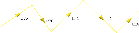

Linhas contínuas (padrão) — As linhas contínuas são linhas em que a extremidade da linha anterior se torna o início da próxima linha.

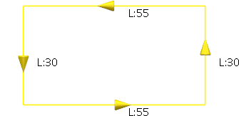

Retângulos — Os retângulos são construídos a partir de quatro linhas. Para criar um retângulo, insira as localizações do canto superior esquerdo e do canto inferior direito.
Nota: Quando você edita um retângulo, somente as linhas são editadas e não o retângulo.
