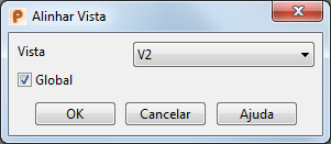

  2. No diálogo, clique em Alinhar para exibir o diálogo Alinhar Vista:
  3. Selecione uma Vista para ser alinhada na lista suspensa. Alternativamente, você pode clicar numa vista no desenho para selecioná-la.
  4. Selecione Absoluto para alinhar as origens absolutas das duas vistas. Desmarque essa opção para alinhar as origens das vistas.

  5. Clique OK no diálogo Alinhar Vista para exibir as duas vistas alinhadas.
