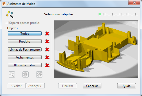

A página Selecionar Objetos do Assistente de Molde permite que você selecione os objetos a serem utilizados no assistente.
A imagem à direita no assistente exibe uma peça de exemplo. A imagem muda para ilustrar os tipos de objetos que você deve selecionar na sua própria peça quando você escolhe uma opção de seleção.
Se você selecionar objetos antes de iniciar o assistente, eles são automaticamente classificados em categorias. Você pode então alterar essa classificação. Você pode utilizar Ctrl+A para selecionar todos os itens que correspondem à seleção de Objetos na página Passo 1 do Assistente de Molde - Selecionar objetos. Para utilizar esta função, você deve ativar o fundo da tela clicando na janela longe do assistente.
Separar apenas produto — Clique nesta opção se você deseja criar somente as superfícies macho e cavidade. Nenhum bloco da matriz ou superfície de fechamento é criada.
Selecionar esta opção ocultará todos os botões ou opções não necessários no diálogo. Esta opção não está disponível se você estiver executando o Assistente de Molde com Placas cavidade/macho não embutidas selecionada.
Todos — Clique nesta opção e selecione todos os objetos que você deseja utilizar. Você pode então clicar no botão Classificar para distribuir os objetos nas suas categorias corretas.
Produto — Clique nesta opção e selecione a peça que você deseja utilizar.

Linhas de Fechamento — Clique nesta opção e selecione as linhas de fechamento que você deseja utilizar.
As linhas de fechamento são curvas compostas. A linha de fechamento principal é utilizada para criar a superfície de fechamento e as outras linhas de fechamento são utilizadas para criar as superfícies de preenchimento, que vedam furos no produto sólido.
Se mais de uma curva composta for selecionada, o PowerShape trata a curva mais externa como a linha de fechamento e utiliza as curvas internas para criar superfícies de preenchimento.
Esta página do assistente permite selecionar curvas compostas existentes como linhas de fechamento. A página 1 do assistente permite criar linha de fechamento utilizando métodos disponíveis dentro do assistente.
Fechamentos — Clique nesta opção e selecione as superfícies de fechamento que você deseja utilizar. Você pode selecionar:
Bloco da matriz — Esta opção não está disponível se você estiver utilizando o Assistente de Molde com Placas cavidade/macho não embutida selecionada.
Clique nesta opção e selecione o bloco da matriz que você deseja utilizar. Você pode selecionar:
Um bloco de matriz é criado automaticamente pelo assistente se um não for fornecido.
— Se objetos forem selecionados utilizando a opção Todos, clique nesta opção para filtrá-los nos seus grupos corretos.
— Limpa todas as seleções.
— Limpa a seleção atual.
Avançar — Exibe a página Criar e editar linhas de fechamento do assistente. Se você inseriu o assistente sem linhas de fechamento, o assistente tentará gerá-las. Para as páginas subsequentes do Assistente de Molde, todas as superfícies são visualizadas trimadas.
Nota: Você é avisado caso tenha selecionado o mesmo item em dois grupos de classificação (por exemplo ambos os grupos Produto e Bloco da Matriz).
