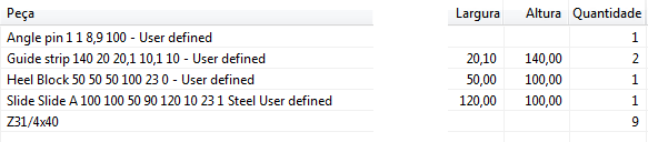

O exemplo a seguir utiliza uma sub-montagem de gaveta para mostrar o efeito da utilização das diferentes opções:
- A submontagem é atualmente exibida em formato resumido.

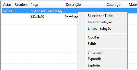

Clique com o botão direito na entrada de submontagem na tabela para exibir o menu de contexto:

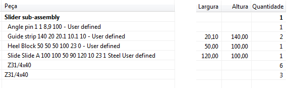

- Selecione Expandir no menu de contexto. A tabela é exibida com os itens da sub-montagem exibidos individualmente abaixo do nome da sub-montagem. Os itens individuais são afastados da margem:
