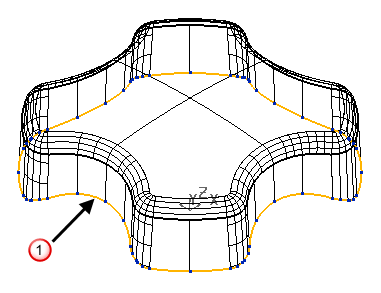

  2. A partir das extremidades das suas superfícies, crie uma curva composta .
    Quando você cria uma curva composta a partir de uma superfície, os dados de tangência da superfície são armazenados com a definição da curva composta.
  3. Selecione a curva composta.
