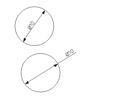

    • Se um círculo for selecionado, será criada a dimensão do diâmetro.
      A posição da anotação determina se o texto é desenhado dentro ou fora do círculo:
