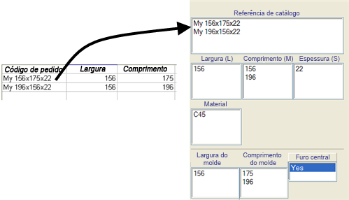

Para modificar as dimensões de um componente personalizado:
  1. Selecione o componente no catálogo personalizado.
  2. As células que contém os parâmetros de abreviações e códigos de pedido na planilha Dimensões serão protegidas por padrão. Selecione Editar códigos de pedido no Excel para permitir a edição dessas células.
  3. Clique para abrir uma planilha MS-Excel contendo as dimensões e detalhes de componente. Utilizar o MS-Excel para editar as dimensões e detalhes de componente quebra a ligação com o catálogo do fabricante.
  4. Realize as alterações necessárias nos dados da planilha Dimensões e retorne ao diálogo Selecione um componente.
  5. Clique em Aceitar alterações.
  6. Clique OK para fechar o diálogo e retornar ao Assistente de Componente. As alterações nas dimensões são refletidas nas opções Dimensões, conforme mostrado abaixo:
