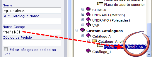

  5. Arraste o componente selecionado para o catálogo personalizado como mostrado abaixo:
    Quando um componente personalizado é arrastado de um catálogo personalizado para outro, o componente é movido. Para copiar um componente e manter o original, mantenha pressionada a tecla Ctrl e arraste o componente.

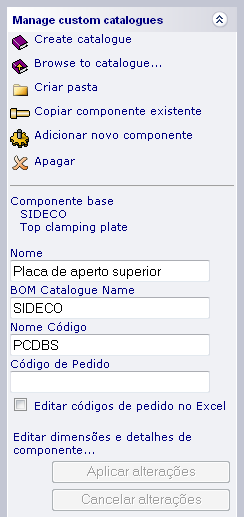

    Os detalhes do componente são exibidos sob Gerenciar catálogos personalizados.
  6. Dica: Você também pode selecionar Copiar componente existente e utilizar as opções Pasta de destino e Componente fonte para criar o componente.
  7. Insira um Nome de Catálogo LDM a ser exibido para o componente personalizado na Lista de Materiais.
  8. Modifique o Nome código conforme necessário. Quaisquer alterações realizadas aparecem na árvore Catálogos personalizados.
  9. Deixe Código de pedido em branco para exibir o código de pedido padrão.

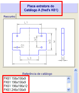

    Alternativamente, personalize o Código de pedido de uma das seguintes maneiras:
    • Adicione um Nome código fixo. Se você adicionasse FK61, todos os tamanhos desse componente teriam FK61 como o código de pedido.
    • Adicione uma combinação de código fixo e variável. A parte variável do código utiliza os parâmetros de dimensão para criar um código único para cada linha.
      Por exemplo: FK61 %L% x %M% x %S% produziria os seguintes códigos de pedido.

  11. Clique em Selecionar nas opções de Dimensões no Assistente de Componente . O catálogo personalizado e códigos de pedido são exibidos.
Nota: O componente personalizado FK61 ainda está conectado com o catálogo padrão do fabricante. Quaisquer alterações realizadas pelo fabricante (por exemplo uma alteração nos tamanhos das placas) serão automaticamente herdadas por FK61
