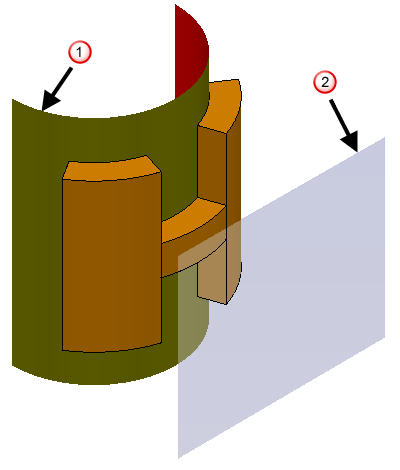

Quando a caixa de diálogo é exibida, são mostradas:
Superfície de controle.
Superfície de referência. Em modo de modelo de arames, a superfície de referência é traçada usando linhas pontilhadas. Em modo sombreamento, é traçada em material transparente.
Se uma curva ou superfície de decaimento é utilizada na definição do morph, também é traçada em linha pontilhada. No modo de sombreamento, as superfícies de decaimento são sombreadas em material transparente.

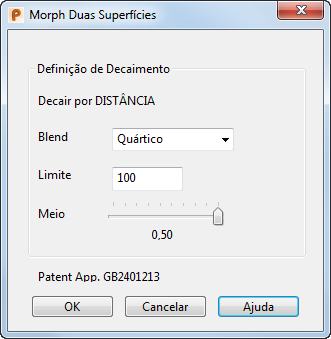

A Definição de Decaimento somente pode ser editada caso tenha sido definida quando o morph foi criado. O método não pode ser modificado.
As opções de Decair aparecem no diálogo Morph de SuperfícieDuas Superfícies.
