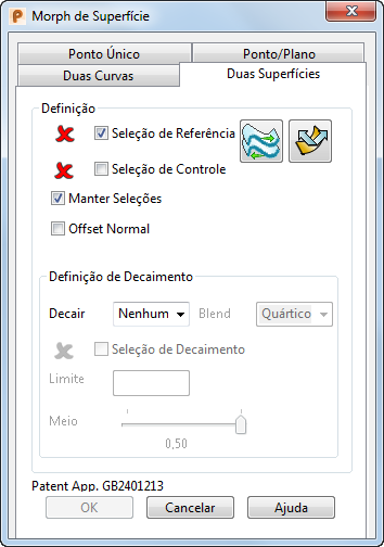

Diálogo Duas superfícies
- Certifique-se de que Seleção de Referência esteja marcado e selecione a superfície de referência no modelo.
Nota: Utilize a guia Ferramentas de Superfície > painel Modificar > Inverter, conforme necessário.
- Marque Seleção de Controle e selecione a superfície de controle no modelo.
- Caso deseje manter as superfícies de controle e referência após tê-las utilizado para o morph, selecione Manter Seleções.
- Marque Offset Normal para que as superfícies a sofrerem morph sejam curvadas para seguir a superfície de controle.
Consulte Movendo pontos usando o método de morph de duas superfíciespara obter informações sobre como os objetos selecionados sofrem morph usando o Offset Normal.
Se Offset Normal não estiver selecionado, você pode especificar as opções de Definição de Decaimento. As opções utilizadas para definir o decaimento são descritas no diálogo Morph de superfície — Duas curvas.
