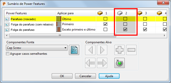

Identificando componentes alvo selecionados no Sumário de Power Features
Você pode usar o diálogo Sumário de Power Features para confirmar que os Power Features serão gerados apenas para os alvos selecionados:
  1. Selecione seus componentes fonte e alvo:
  2. Clique na guia Montagem > painel Power Features > Gerar para exibir o diálogo Gerar Power Features:
  3. Selecione Sumário para exibir o diálogo Sumário de Power Features.
    Todas as interseções indisponíveis, em que os Power Features não serão gerados, são exibidas em cinza:
