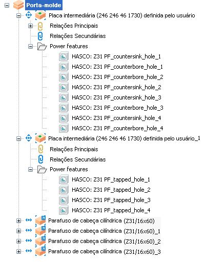

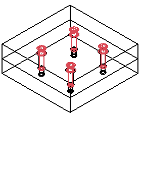

  1. Crie um porta molde simples e utilize a guia Montagem > painel Componente > Assistente para posicionar alguns parafusos. O exemplo abaixo utiliza quatro parafusos Hasco Z31.
  2. Selecione a guia Montagem > painel Power Features > Gerar.
    As Power Features são geradas automaticamente e o modelo e a árvore de montagem são atualizados:
