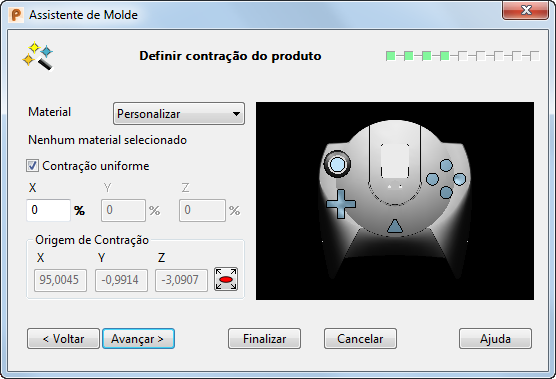

Assistente de Molde - página Definir contração do produto
A página Definir contração do produto permite que você especifique o fator de encolhimento do produto e uma origem de contração.
O fator de contração é o valor pelo qual a cavidade do molde aumenta para permitir contração.
  1. Selecione um Material na lista suspensa. A lista exibe os nomes abreviados dos materiais; quando um material é selecionado, o nome completo dele exibido abaixo. Um valor predefinido (dependendo do material selecionado) será inserido automaticamente em X, Y e Z.
  2. Os materiais são armazenados num arquivo chamado material_shrinkage.csv em
    C:\Program Files\Autodesk\PowerShapexxxxx\file\diewizard
    em que xxxx é o número de versão do PowerShape e C é a unidade de disco onde o PowerShape está instalado. Você pode editar este arquivo conforme desejar.
  3. Desmarque Contração uniforme para definir fatores diferentes de contração para X, Y e Z.
    As coordenadas X, Y e Z da origem de contração são exibidas. As coordenadas são com relação ao plano de trabalho ativo.
  4. Clique em para alterar a Origem de contração.
    Para selecionar uma nova origem de contração, clique no modelo ou defina o local no diálogo Posição .
  5. Clique em Próximo para exibir a página Definir tamanho do bloco do Assistente de Molde.
