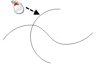

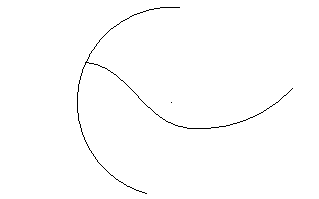

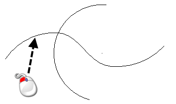

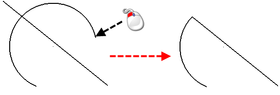

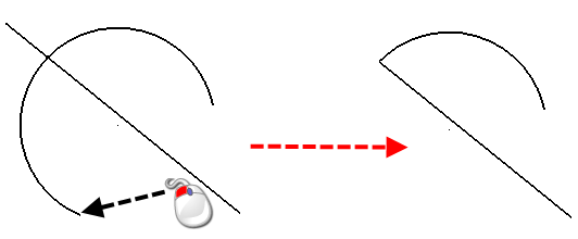

  4. Clique no Modo limitar e selecione o objeto em arame que você deseja trimar. O objeto selecionado é automaticamente estendido ou trimado pelo objeto cortante.
    • O ponto em que você seleciona o objeto determina como este é limitado:
    • Você pode limitar múltiplos objetos em arames pelo objeto cortante através de seleção por caixa. Clique em Manter ambos para selecionar essa opção. O botão muda para .
