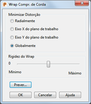

Caixa de diálogo Wrap Compr. de Corda
Use a caixa de diálogo Wrap Compr. de Corda para definir como a etiqueta é aplicada no objeto alvo.
Nota: O mapa de wrap é um sistema de coordenadas 2D para uma superfície triangulada. É exibido como um efeito de tabuleiro de xadrez em preto e branco no objeto alvo.
Minimizar Distorção — Permite que você selecione onde minimizar a distorção causada pelo processo de wrap. Selecione um dos seguintes:
Rigidez do Wrap — Mova a barra deslizante para ajustar a preservação de grandes áreas de triângulo, alterando o ângulo de ajuste delas. A rigidez Máxima reduz ângulos de wrap e preserva grandes áreas de triângulo. A rigidez Mínima aumenta ângulos de wrap de triângulos para maior curvatura. Isso é útil para evitar a inversão de triângulos durante o processo de wrap. A posição padrão é 0.
Prever — Cria o mapa de wrap e exibe o mesmo como um efeito de tabuleiro de xadrez no objeto alvo.
OK — Aceita as alterações e fecha a caixa de diálogo, retornando para Editor de Rótulo.
Cancelar — Cancela as alterações não aplicadas e fecha a caixa de diálogo, retornando para Editor de Rótulo.
