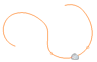

Quando o Cursor Inteligente está habilitado, objetos são destacados conforme você movimenta o cursor sobre os mesmos. Isso mostra quais objetos podem ser selecionados caso você clique nesse ponto.
Os dois pontos-chave mais próximos do cursor em uma curva são destacados e exibidos como pequenos círculos quando você move o cursor sobre eles. Os marcadores de ponto-chave são exibidos nos modos de criação e edição.
