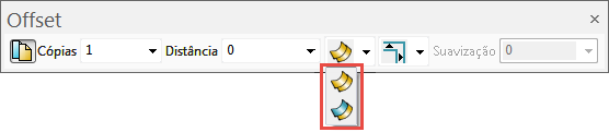

Para especificar como tratar descontinuidades ao aplicar offset a superfícies, selecione uma das seguintes opções na barra de ferramentas Offset:

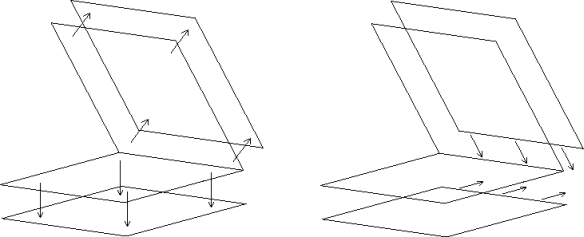

As arestas nas descontinuidades são estendidas até que façam interseção:
Um sólido é criado a partir do conjunto de superfícies de offset:
Uma descontinuidade numa normal de superfície é definida pelo valor da Tolerância Angular na sessão Tolerâncias de Descontinuidade de Superfície da página Unidades e Tolerâncias do diálogo Opções.

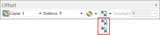

Para especificar como tratar descontinuidades ao aplicar offset a outros objetos, selecione uma das seguintes opções na barra de ferramentas Offset:
