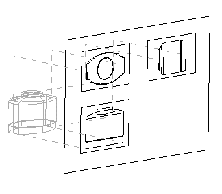

Diferentes vistas de um modelo são criadas observando o modelo por diferentes direções. Podem existir várias vistas num desenho, cada uma mostrando uma projeção diferente do modelo.
Você também pode editar um modelo através de uma vista num desenho.
O desenho abaixo mostra vistas de diferentes projeções de um modelo:
