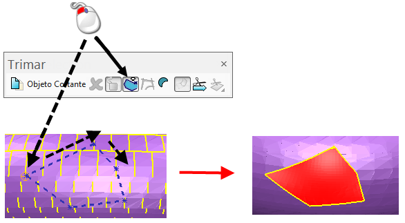

Criando objetos cortantes
Crie um objeto cortante de uma das seguintes maneiras:
