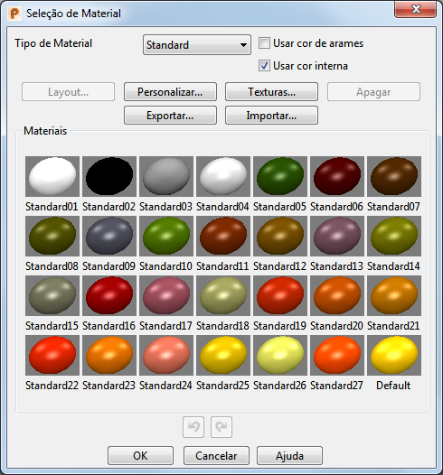

  3. Clique na guia Visualização > painel Formatar > Material para exibir a caixa de diálogo Seleção de Material:

  4. Na lista suspensa Tipo de Material, selecione o tipo de material. Cada tipo tem seu próprio conjunto de Materiais.
  5. Selecione Usar cor de arames para sombrear a superfície ou o sólido utilizando a cor do respectivo modelo de arames. Desmarque esta opção para utilizar a cor de material padrão.
  6. Desmarque Usar cor interna para utilizar o material externo também na parte interna. Selecione a opção para utilizar o material vermelho padrão para o interior.
    Nota: Você pode alterar a cor interna configurando o recurso inside_color no arquivo powershape.con. Você pode ver um exemplo do recurso inside_colour em:
    C:\Program
    Files\Autodesk\PowerShapexxxxx\sys\misc\powershape.con
    onde xxxxx é o número de versão do PowerShape e C é a unidade de disco em que o PowerShape está instalado. A cor é especificada como três componentes, vermelho, verde e azul, cada um num intervalo de 0-1. Para configurar a cor interna como amarelo, utilize os seguintes valores:
    inside_colour: 1.0, 1.0, 0.0
    Reinicie o PowerShape para utilizar a nova figura inside_colour.
  7. Clique em Layout para exibir a caixa de diálogo Editor de Rótulo. Isso permite editar o layout de um material de couro da mesma maneira que um rótulo é editado.
    Nota: Essa opção somente está disponível quando um material de couro está selecionado.
  8. Clique em Personalizar para exibir a caixa de diálogo Editor de Material, que permite que você edite materiais existentes ou crie seus próprios efeitos de material.
  9. Clique em Texturas para criar materiais de textura personalizados utilizando a caixa de diálogo Criador de Textura de Material.
  10. Clique em Apagar para excluir o material selecionado.
    Nota: Esta opção só estará disponível se você tiver um material personalizado selecionado. Você não pode apagar materiais padrão fornecidos pelo PowerShape.
  11. Clique em Exportar para exportar materiais utilizando a caixa de diálogo Exportar Materiais. Você pode exportar:
    • um grupo de materiais.
    • um único material.
    • todos os materiais.
  12. Clique em Importar para importar materiais utilizando a caixa de diálogo Selecionar arquivo CSV para Importar Material.
  13. Selecione um material clicando em um dos gráficos na área Materiais da caixa de diálogo.
  14. Clique em OK para alterar o material dos objetos selecionados e fechar a caixa de diálogo.
